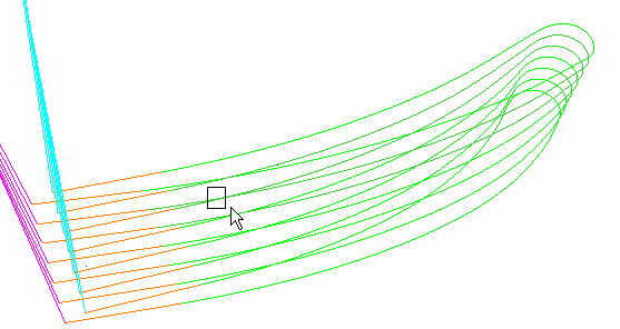

  2. Выберите рамкой пару сегментов траектории.

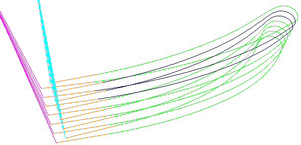

  3. Нажмите на кнопку Сохранить выбор. Выбранные сегменты становятся белыми (на рисунке ниже показаны черным).

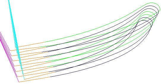

  4. Выберите рамкой другую пару сегментов траектории.
  5. Нажмите на кнопку Сохранить выбор. Выбранные сегменты добавляются в предыдущим.
  6. Нажатие на кнопку Отменить выбор отменит выбор всех выбранных сегментов.
