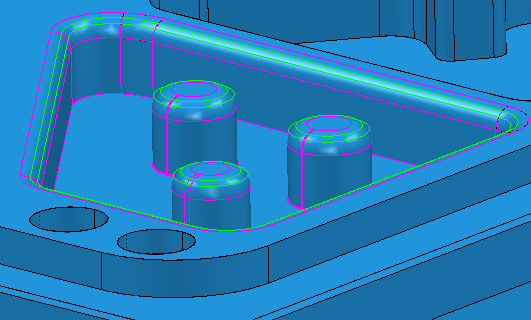

Используйте стратегию Фрезерование верхнего скругления элемента, чтобы обработать скругления вдоль наружных кромок элементов, где информация о скруглении задается геометрией элемента. Фрезерование верхнего скругления элемента используется, чтобы:
- снимать острые наружные кромки после того, как модель была полностью обработана
- свести к минимуму операции ручного снятия заусенцев
- улучшить эстетический вид.
