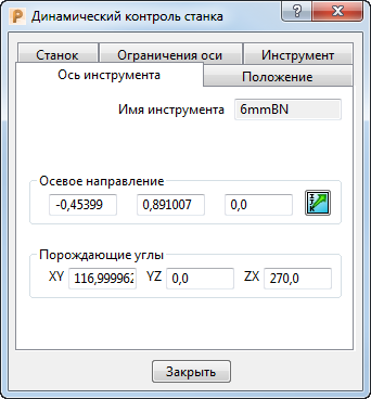

Вкладка Ось инструмента
Вкладка Ось инструмента в диалоге Динамический контроль станка показывает направление оси инструмента как вектор и порождающие углы. Значения обновляются автоматически при использовании маркеров захвата в настройке оси инструмента.
Эта вкладка содержит следующее:
Использование маркеров захвата может быть удобным для приблизительного задания оси инструмента и последующего использования вкладки Ось инструмента для более точного задания оси.
