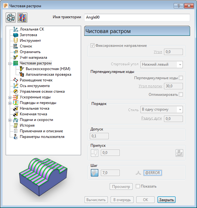

  1. Выберите вкладку «Траектория» > панель «Вычислить» > «Параметры», чтобы открыть диалоговое окно «Стратегия».
    В случае траектории чистовой обработки растром откроется диалог Чистовая растром:
  2. Изначально Имя - это единственное редактируемое поле. Чтобы изменить другие поля, сначала нажмите Изменить траекторию, чтобы отредактировать существующую траекторию, или Копировать траекторию, чтобы создать новую траекторию на основе этой.
