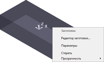

Заготовка не является объектом, поэтому не имеет контекстного меню в Проводнике. Однако она имеет контекстное меню в графической области.
Чтобы получить доступ к контекстному меню заготовки, щелкните по нему правой кнопкой мыши в графическом окне.
Меню «Заготовка» содержит следующее:
Заготовка — Это название меню.
Редактор заготовки — выберите, чтобы открыть вкладку Редактор заготовки, которая позволяет редактировать заготовку интерактивно.
Параметры — выберите, чтобы открыть диалоговое окно Заготовка, в котором можно редактировать заготовку.
Стереть — Выберите, чтобы скрыть заготовку. Для переключения отображения заготовки, выберите вкладку «Вид» > панель «Внешний вид» > «Заготовка» или используйте сочетание клавиш CTRL+ALT+B.
Прозрачность — Выберите процент для контроля прозрачности заготовки.
