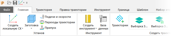

Лента располагается над графическим окном.
Вкладки
Выберите вкладку, чтобы сделать её активной и отобразить на ней кнопки:
- Файл — Используйте эту вкладку, чтобы показать представление Backstage.
- Главная — Используйте эту вкладку для доступа к наиболее часто используемым кнопкам из других вкладок ленты.
- Траектория — Используйте эту вкладку, чтобы создавать траектории и изменять их параметры.
- Правка траектории — Используйте эту вкладку, чтобы редактировать существующие траектории.
- Инструмент — Используйте эту вкладку, чтобы создавать инструменты и изменять их параметры.
- Граница — Используйте эту вкладку, чтобы создавать и редактировать границы, которые используются для ограничения обрабатываемых областей.
- Шаблон — Используйте эту вкладку, чтобы создавать и редактировать шаблоны.
- Набор отверстий — Используйте эту вкладку, чтобы находить, создавать и управлять отверстиями в модели.
- Группа элементов — Используйте эту вкладку, чтобы находить, создавать и управлять элементами в модели.
- Локальная СК — Используйте эту вкладку, чтобы создавать и редактировать локальные СК.
- Модель — Используйте эту вкладку, чтобы создавать модели и управлять слоями и наборами, которым они принадлежат.
- Модель материала — Используйте эту вкладку, чтобы создавать и редактировать модели материала.
- Станок — Используйте эту вкладку, чтобы импортировать и ориентировать станки.
- Симуляция — Используйте эту вкладку, чтобы симулировать траектории и NC-файлы для выявления проблем до начала обработки.
- NC-файл — используйте эту вкладку, чтобы создавать и постпроцессировать NC-файлы.
- Вид — Используйте эту вкладку, чтобы управлять отображением информации в графическом окне.
