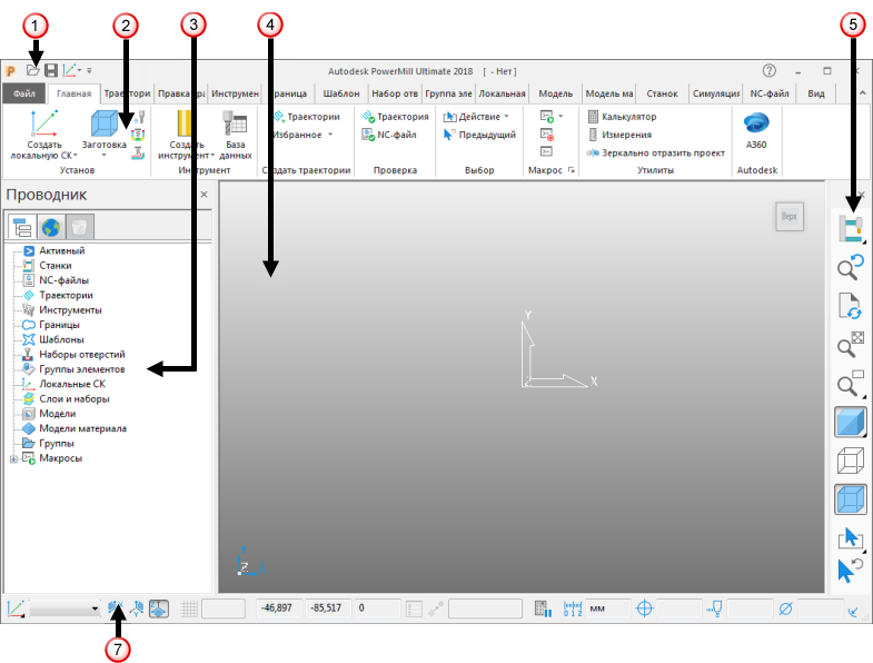

Компоновка экрана
При запуске PowerMill появляется следующее окно:
Экран разделен на следующие основные области:
Панель быстрого доступа — Позволяет получать быстрый доступ к часто используемым командам ленты, таким как Сохранить, без необходимости поиска по ленте.
Лента — набор вкладок и панелей, которые организуют функции PowerMill.
Проводник — обеспечивает контроль над всеми объектами PowerMill.
Графическое окно — рабочая область экрана.
Панель инструментов «Вид» — обеспечивает быстрый доступ к стандартным видам и параметрам тонирования в PowerMill. Полный набор параметров вида доступен на вкладке «Вид».
ViewCube — позволяет в интерактивном режиме выбрать ориентацию для содержимого графического окна.
Панель инструментов «Состояние и информация» — позволяет создавать и активировать системы координат, отображать различные стандартные настройки, а также параметры, заданные пользователем. Если навести курсор на кнопку, появится справка. Это может быть, например, краткое описание объекта, находящегося под курсором, или информация о выполняемом вычислении.
