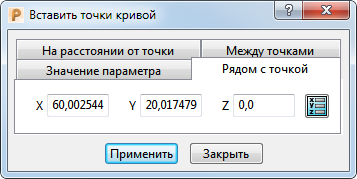

Диалог Вставить точки кривой
Есть четыре способа вставки точек в кривую с помощью диалога Вставить точки кривой.
Выберите вкладку «Инструменты кривых» > панель «Точки» > «Вставка», чтобы открыть диалоговое окно Вставить точки кривой.
Эти опции показаны с помощью этой кривой.
Значение параметра
Если вы введете значение 2.25 и нажмете Применить, будет вставлена точка на 1/4 расстояния между точками 2 и 3.
Рядом с точкой
Если вы введете X - 60, Y --21, Z -0 и нажмете Применить, то будет вставлена эта точка::
и диалог будет обновлен, показывая актуальные координаты точки.
Прим.: Можно использовать диалоговое окно Положение, чтобы ввести координаты или выбрать точку графически.
На расстоянии от точки
Выберите точку 3.
Введите Расстояние от выбранной точки - 10 и нажмите Применить.
Между точками
Введите Количество точек - 3.
Выберите точки 2 и 3 и нажмите Применить.
