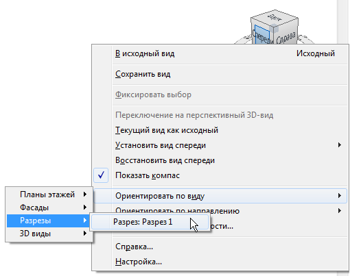

Ориентация 3D вида по другому виду
  1. В 3D-виде щелкните правой кнопкой на ViewCube.
  2. Выберите "Ориентировать по виду" и выберите тип и имя вида.
Ориентация 3D вида по направлению
  2. Выберите "Ориентировать по направлению" и выберите направление.
