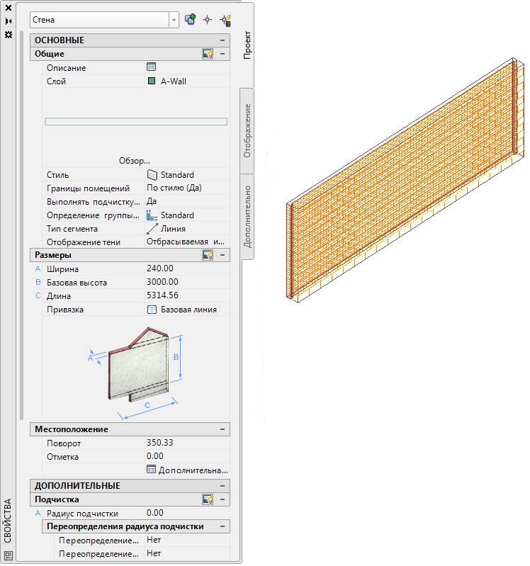

Стена в AutoCAD Architecture
При импорте в AutoCAD Architecture сохраняются следующие свойства стены Revit.

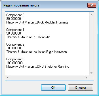

- Описание компонента: список компонентов стены, их материалы и размер
Список компонентов, материалов и размеров стены AutoCAD Architecture в Revit

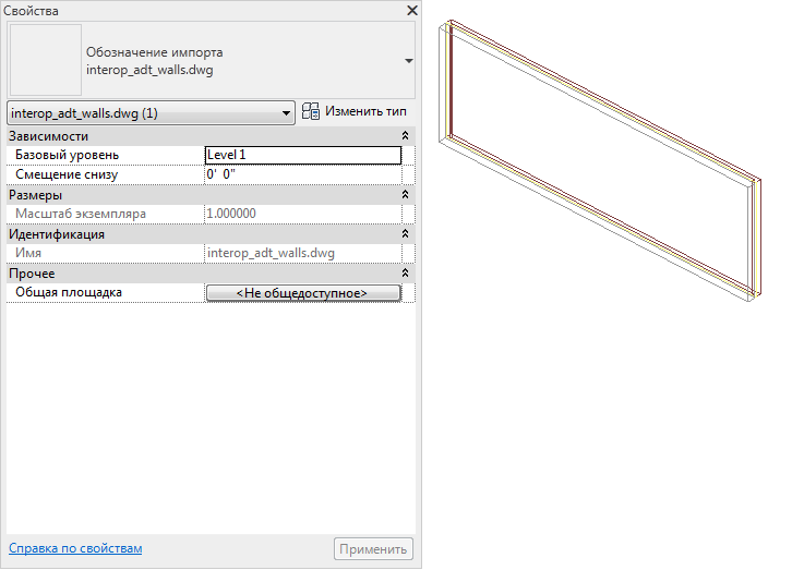

Импортированный чертеж отображается как отдельное обозначение импорта.
- Для получения дополнительной информации об импортированных объектах выберите обозначение импорта, выберите вкладку «Изменить | <имя файла>»
панель «Импорт экземпляра»
(«Запрос») и укажите блоки стен для создания запроса.
В результате запроса отображается тип объекта, имя блока (совпадающее с именем импортированного чертежа), слой и имя стиля - при наличии у объекта этих свойств.
Для выхода из режима запроса нажмите клавишу Esc.
