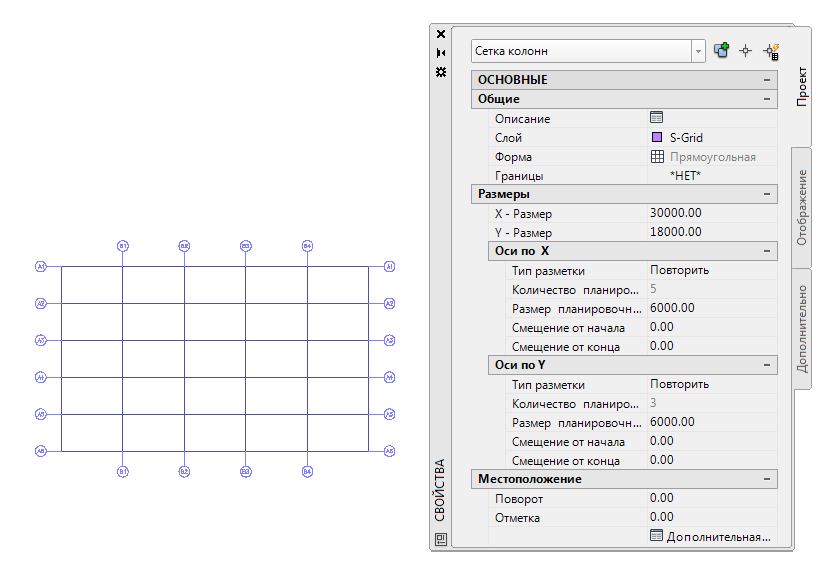

Сетка колонн в AutoCAD Architecture
При импорте в AutoCAD Architecture сохраняются следующие свойства сетки Revit:
- Линии сетки
- Марки осей сетки
- Тип сетки (сетка колонн)
- Тип марок осей сетки (ссылка на многовидовой блок)
- Слой марок осей сетки
- Слой линий сетки
Импортированная сетка дополнительно приобретает следующие свойства:
- Зависимость снизу
- Смещение снизу (базовое смещение)
- Масштаб экземпляра (определяется при импорте)
- Имя экземпляра (имя импортированного файла DWG)
