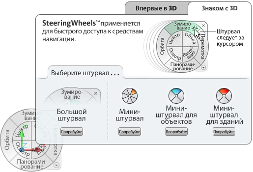

Уведомление о неактивном штурвале
При первом отображении штурвалов на 3D виде появляется вводная всплывающая подсказка по штурвалам. Он используется для описания назначения штурвалов и способов их применения.
