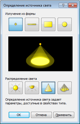

    Откроется диалоговое окно «Определение источника света».
  4. Для параметра "Излучение из формы" выберите форму излучения источника света: "Точка", "Линия", "Прямоугольник" или "Окружность".
  5. Для параметра "Распределение света" выберите образец распределения для источника света: "Сферическое", "Полусферическое", "Точечное" или "Фотометрическая сетка".
    Совет: Если для определения фотометрической формы источника света планируется задать файл IES, выберите «Фотометрическая сетка». Также обратите внимание на то, что поскольку файлы IES создаются на основе определенных приборов, для достижения наилучших результатов рекомендуется разместить источник света ниже проема для установки прибора и убедиться в том, что он не соприкасается с геометрией прибора.
    Среднее изображение изменяется для иллюстрации объединенных параметров. Эти параметры определяют параметры, доступные для источника света.
