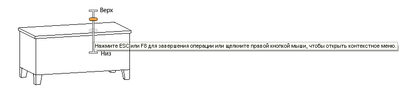

В отличие от инструмента панорамирования, инструмент перемещения вверх/вниз позволяет корректировать высоту текущей точки обзора по оси Z модели. Чтобы откорректировать вертикальную отметку текущего вида, необходимо перетаскивать устройство указания вверх или вниз. При перетаскивании курсора текущая высотная отметка и допустимый диапазон движения отображаются на графическом элементе, называемом индикатором вертикального расстояния.
На индикаторе вертикального расстояния перетаскивания есть две метки, указывающие самую высокую (верх) и самую низкую (верх) из возможных отметок вида. При изменении отметки с помощью индикатора вертикального расстояния ярко-оранжевый индикатор указывает текущую отметку, а бледно-оранжевый индикатор — предыдущую отметку.

    Появляется индикатор вертикального расстояния.
  3. Выполните перетаскивание вверх или вниз, тем самым изменяя отметку вида.
