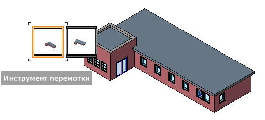

Если, удерживая нажатой кнопку на устройстве указания, навести его на инструмент перемотки на штурвале, появится панель "Журнал перемотки". После этого можно прокрутить журнал навигации. Чтобы восстановить один из видов, сохраненных в журнале, перетащите квадратную скобку влево в панели "Журнал перемотки".

  2. Нажмите сектор "Перемотка" и удерживайте кнопку устройства указания нажатой.
    Появляется панель "Журнал перемотки".
  3. Удерживая нажатой кнопку на устройстве указания, перетащите устройство указания влево или вправо, чтобы восстановить один из предыдущих видов.
    При перетаскивании влево восстанавливается более старый предыдущий вид. При перетаскивании вправо восстанавливается вид, который новее просматриваемого в данный момент вида. Виды справа имеются только при условии, что инструмент перемотки вызывался ранее. Текущее положение в журнале навигации отмечено оранжевой рамкой, которая перетаскивается по панели "Журнал перемотки".
