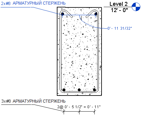

Маркировка нескольких арматурных стержней и наборов арматурных стержней при помощи одной аннотации.
панель "Марка"
"Несколько арматурных стержней"
("Выровненная аннотация для нескольких арматурных стержней").
панель "Марка"
("Линейная аннотация для нескольких арматурных стержней").
Аннотации для нескольких арматурных стержней допускают выбор нескольких параллельных арматурных стержней и отображение размеров между опорами арматурных стержней, а также данные параметра.
