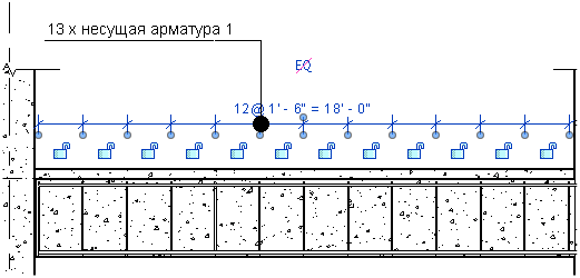

После добавления аннотации для нескольких арматурных стержней на вид можно скорректировать размеры для редактирования или изменения положения размерного текста, а также изменить отображение размеров.
панель "Редактирование"
"Выбор размера". Размер выделяется в области рисования.
| Цель | Действия |
| Редактирование размерного текста | Выберите текст для открытия редактора размерного текста. |
| Перемещение размерного текста | Выберите синюю ручку под размерным текстом и перетащите текст в новое местоположение. |
| Изменение зазора между опорной и вспомогательной линиями | Выберите и перетащите синюю ручку вспомогательной линии. |
| Замена метки с текстом равенства значением размера | Выберите размер. Выберите на палитре свойств для свойства "Отображение равенства" параметр "Значение". |
| Просмотр размеров в отдельной метке | Выберите размер. Выберите на палитре свойств для свойства "Отображение равенства" параметр "Формула равенства". Затем укажите формулу равенства в свойствах типов для размеров. |
