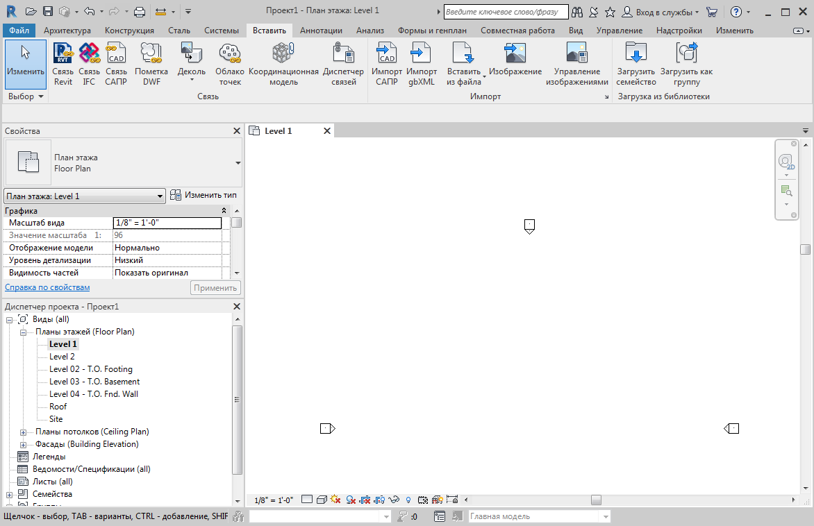

Область рисования
В области рисования отображаются виды (а также листы и спецификации) текущей модели. Каждый раз при открытии вида в модели он отображается в этой области.
Остальные виды при этом также являются открытыми, но они не видны за активным видом. Используйте инструменты вкладки «Вид»панели «Окна» для упорядочения видов проекта соответственно вашему стилю работы.
Видеоролик «Упорядочивание видов и управление ими»
По умолчанию в области рисования используется белый цвет фона. При желании его можно изменить. (См. инструкции ниже.)
