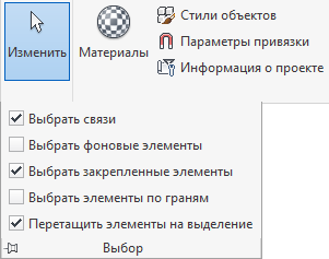

Для управления элементами, доступными для выбора, и режимом выбора используйте следующие параметры. Выбор этих параметров описан ниже:
"Выбрать связи"
Параметр "Выбрать связи" используется для выбора связанных файлов и отдельных элементов в связях.
Связанные файлы могут включать следующие элементы:
Для выбора связанного файла целиком и всех его элементов наведите курсор на связь, чтобы выделить ее, и щелкните мышью.
Для выбора отдельного элемента в связанном файле наведите курсор на элемент, нажмите клавишу TAB для его выделения и щелкните мышью.
Если возможность выбора связей и их элементов противоречит возможности выбора элементов в проекте, отключите данную функцию. Если функция "Выбрать связи" не выбрана, можно по-прежнему привязывать и выравнивать элементы в связях.
"Выбрать фоновые элементы"
Функция "Выбрать фоновые элементы" используется для выбора элементов, содержащихся в подложке.
Если возможность выбора фоновых элементов противоречит возможности выбора элементов на виде, отключите данную функцию. Если функция "Выбрать фоновые элементы" не выбрана, можно по-прежнему привязывать и выравнивать элементы в подложке.
"Выбрать закрепленные элементы"
Функция "Выбрать закрепленные элементы" используется для выбора элементов, закрепленных в определенном положении, которые не могут быть перемещены.
Если возможность выбора закрепленных элементов противоречит возможности выбора других элементов на виде, отключите данную функцию. Например, требуется исключить закрепленные элементы из выбора секущей рамки.
"Выбрать элементы по граням"
Функция "Выбрать элементы по граням" используется для выбора элементов с помощью щелчка на внутренних гранях вместо ребер. Например, она позволяет выбрать стену или перекрытие с помощью щелчка мышью в центре элемента.
Когда эта функция включена, она применяется ко всем видам модели и узлов. Однако она не применяется в случае выбора визуального стиля вида "Каркас".
Если эта функция отключена, для выбора элемента щелкните по его ребру.
"Перетащить элементы на выделение"
Функция "Перетащить элементы на выделение" используется для перетаскивания элемента без предварительного выделения.
Во избежание случайного перемещения элемента при выборе можно отключить эту функцию.
Эта функция применяется к элементам во всех категориях модели и аннотаций.
