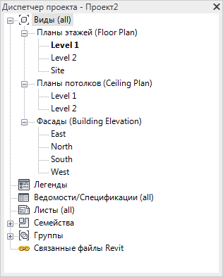

Диспетчер проекта
В Диспетчере проекта отображается логическая иерархия всех видов, спецификаций, листов, групп и других элементов текущего проекта. Разворачивая категории, можно получить доступ к их вложенным элементам.
Для открытия Диспетчера проекта перейдите на вкладку «Вид»панель «Окна»раскрывающийся список «Пользовательский интерфейс»«Диспетчер проекта» или щелкните правой кнопкой мыши в любом месте окна приложения и выберите команду «Обозреватели»«Диспетчер проекта».

Виды, спецификации, листы
Цель Действия
Открытие вида Дважды щелкните мышью на имени вида, либо щелкните имя правой кнопкой мыши и из контекстного меню выберите «Открыть».
Имя активного вида выделяется полужирным шрифтом.
Прим.: Быстрый двойной щелчок мышью открывает вид. Медленный двойной щелчок используется для переименования вида.
откройте лист, на который помещен вид щелкните правой кнопкой мыши имя вида, а затем нажмите кнопку «Открыть лист».
Если кнопка «Открыть лист» в контекстном меню недоступна, это может означать, что вид не помещен на лист или является видом спецификации или видом легенды, которые можно поместить на несколько листов.
Добавление вида на лист Перетащите имя вида на имя листа, либо на лист в области рисования.
Кроме того, можно щелкнуть правой кнопкой мыши имя листа и выбрать в контекстном меню команду «Добавить вид». В диалоговом окне «Виды» выберите вид и нажмите кнопку «Добавить вид на лист».
После выполнения одного из этих действий лист становится активным в области рисования, и на нем появляется видовой экран для добавленного вида. Видовой экран перемещается вместе с курсором. Когда видовой экран окажется в требуемом положении, для его размещения нужно щелкнуть мышью.
Удаление вида с листа Следует щелкнуть правой кнопкой мыши на имени вида, расположенного под именем листа, и из контекстного меню выбрать «Удалить с листа».
Создание нового листа Щелкните правой кнопкой мыши категорию «Листы» и выберите в контекстном меню команду «Новый лист».
Копирование вида Щелкните правой кнопкой мыши на имени вида и из контекстного меню выберите «Копирование вида» «Копировать».
Копирование вида с детализацией Щелкните правой кнопкой мыши на имени вида и из контекстного меню выберите «Копирование вида» «Копировать с детализацией».
Вместе с видом копируются такие присущие видам элементы, как компоненты узлов и размеры.
Этот инструмент доступен для планов, фрагментов, проекционных видов и разрезов. Копировать фрагменты из планов нельзя.
Переименование видов и спецификаций Щелкните правой кнопкой мыши имя вида и выберите «Переименовать», или выберите имя и нажмите клавишу F2, или медленно дважды щелкните мышью.
Переименование листа Щелкните правой кнопкой мыши имя листа и выберите «Переименовать», или выберите имя и нажмите клавишу F2, или медленно дважды щелкните мышью.
Прим.: Быстрый двойной щелчок мышью открывает лист. Медленный двойной щелчок используется для переименования листа.
Закрытие вида Щелкнуть правой кнопкой мыши на имени вида и из контекстного меню выбрать «Закрыть».
Удаление вида Щелкните правой кнопкой мыши имя вида и выберите в контекстном меню команду «Удалить».
Изменение свойств Щелкните имя вида и измените свойства на палитре свойств.
Разворачивание и сворачивание категорий в Диспетчере проекта Для разворачивания категории щелкнуть на значке «+», а для сворачивания — на значке «-». Для навигации по структуре Диспетчера проектов можно использовать клавиши со стрелками.
Для разворачивания и сворачивания узлов верхнего уровня в Диспетчере проекта щелкните правой кнопкой мыши узел и выберите «Развернуть выбранные» или «Свернуть выбранные».
Поиск опорных видов Щелкните правой кнопкой мыши имя вида и выберите в контекстном меню команду «Найти опорные виды».
