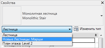

  6. При необходимости можно указать свойства экземпляра марша, например «Относительная высота основания» и «Начать с подступенка»/«Закончить подступенком». На палитре свойств выберите параметр «Новые лестницы: марши» и внесите все необходимые изменения в свойства экземпляра. См. раздел Свойства экземпляра компонента марша.
