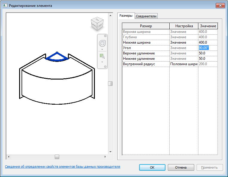

Элемент базы данных производителя можно редактировать в Revit, чтобы определить необходимые размерные значения и параметры.
При выполнении команды «Редактировать элемент» будет открыто одноименное диалоговое окно. Это диалоговое окно используется для редактирования размеров и соединителей элементов базы данных производителя. Изменить можно только свойства, связанные с соединителями, которые не подключены к другой детали.
Элемент можно редактировать до его размещения, выбрав его на палитре «Элементы базы данных производителя MEP». Элемент также можно редактировать и после размещения в области чертежа. Команда «Редактировать элемент» недоступна для подвесок.

Редактируемый элемент будет отображен в области просмотра. Можно использовать инструмент навигации ViewCube для изменения ориентации элемента в области предварительного просмотра.
