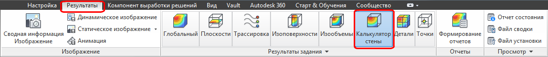

Это упражнение обучит, как использовать диалоговое окно "Стена", чтобы измерить гидродинамические силы и термические величины на поверхности или группы поверхностей.
1. Щелкните Калькулятор препятствия на вкладке Результаты.
2. Выберите Тонированный в панели инструментов "Быстрый доступ":
3. Чтобы выбрать внутреннюю поверхность, потребуется скрыть внешние поверхности, которые находятся в пути: Нажмите (вкладку) Вид > (панель) Внешний вид(панель) > Прикрытие поверхности, чтобы вызвать поверхности, которые должны быть скрыты вместо объемов.
4. Скройте боковый поверхности кабины, удерживая нажатой клавишу Ctrl и нажав среднюю кнопку мыши на поверхности, и выберите центральную часть заднего сиденья:
5. В диалоговом окне "Результаты препятствия", установите флажок Давление и Температура. Нажмите Рассчитать.
6. Просмотр вычисленных значений на вкладке Вывод.
