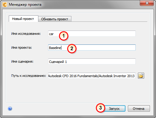

3. В Менеджере исследования проекта, назначьте имена проекту исследования, проекту и сценарию
  1. Имя проекта исследования = Автомобиль
  2. Имя проекта = Базовый
  3. Нажмите Запустить
При запуске из Pro/Engineer, появится подсказка о работе с помехами. Выберите "Да", чтобы продолжить.
