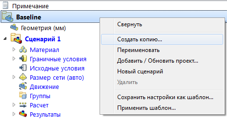

1. Щелкните правой кнопкой мыши на базовой линии конструкции в проектном исследовании балки и выберите команду Создать копию ...
2. Введите имя “Floor Registers Active “, чтобы создать копию проекта. Нажмите ОК.

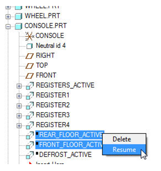

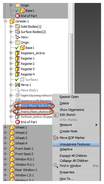

3. Включите функции, которые позволяют воздуху проходить к передним и задним заслонкам перекрытия в модели САПР. В консоли, активируйте следующие элементы:
Autodesk® Inventor
PTC Creo или Pro/Engineer
UG NX
Создайте консольную деталь в качестве рабочего элемента и активируйте элемент "Навигатор". Установите флажок для включения каждого элемента.
SolidWorks
Прим.: Целью этого изменения проекта является устранение вышсоких температура перекрытия. Мы надеемся этого добиться путем добавления заслонок для обеспечения подвода холодного воздуха к передним и задним областям перекрытия.

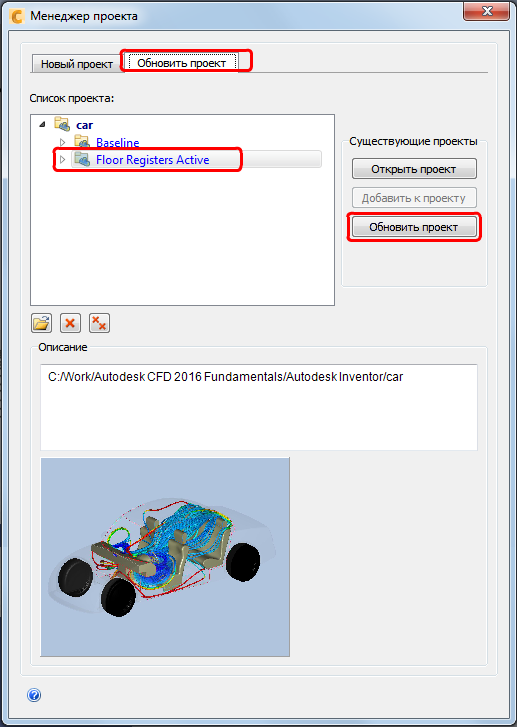

4. Запустите Autodesk® CFD и обновите скопированный проект с новой геометрией САПР:
Для запуска из САПР...
  1. В менеджере проекта, нажмите кнопку " Обновить проектное исследование".
  2. Разверните коллекцию проекта исследования Автомобиль.
  3. Выберите проектFloor Registers Active.
  4. Нажмите Обновить проект.

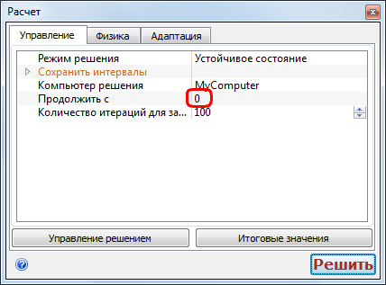

6. Щелкните правой кнопкой мыши около модели и выберите "Расчет"...
7. Установите Продолжить от 0 и нажмите Решить.
8. В ответ на запрос, требуется ли удалять все результаты после нулевого повторения и продолжить, нажмите "Да".
Прим.: Моделирование займет около 20 минут, однако время может варьироваться в зависимости от мощности компьютера.
Прим.: По завершении моделирования график сходится, и появляется следующее сообщение: "Анализ успешно завершен".
