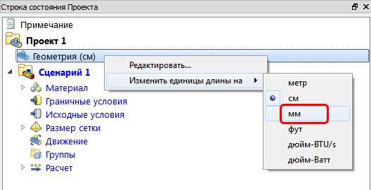

1. Убедитесь в том, что заданы единицы измерения установлены в мм на ветке проекта исследования Геометрия.
Autodesk® Inventor, PTC Creo и Solidworks:
Единицы измерения уже должны быть в мм. Действия не требуются

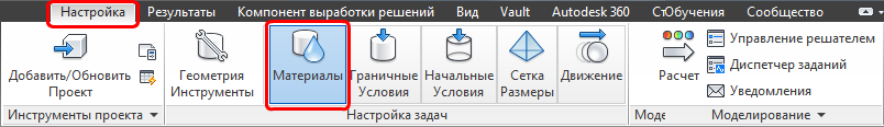

2. Нажмите Материалы, на вкладке Параметры:

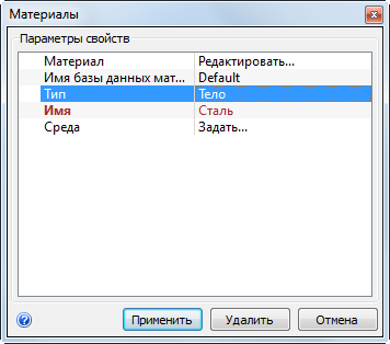

3. Щелкните левой кнопкой мыши на кузове автомобиля. Нажмите кнопку Редактировать в контекстной панели инструментов.
Тип = Твердое тело, Имя = Сталь, затем нажмите кнопку Применить.

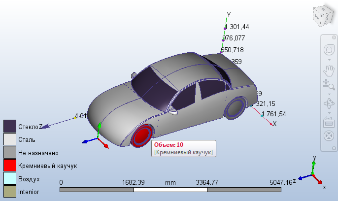

9. Выберите четыре колеса и нажмите кнопку Редактировать в контекстной панели инструментов.
10. Тип = Твердое тело, Имя = Силиконовая резина, затем нажмите кнопку Применить.

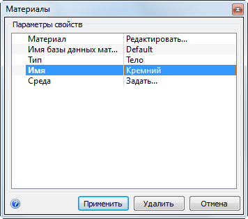

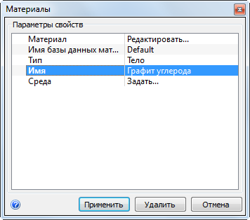

12. Выберите заднее сиденье, два передних сиденья, и консоль. Нажмите кнопку Редактировать в контекстной панели инструментов.

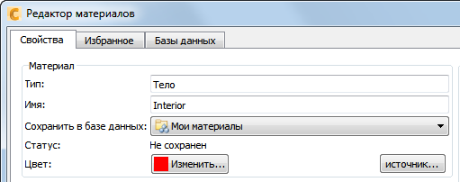

13. Тип = Твердое тело, Имя = Графит углерода. Нажмите Редактировать на строке "Материал".

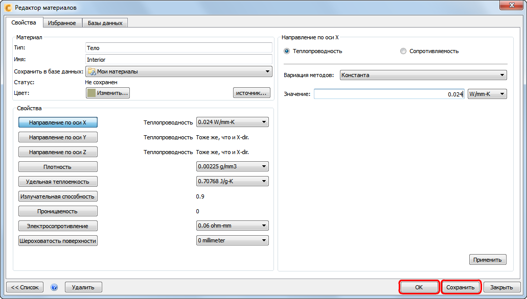

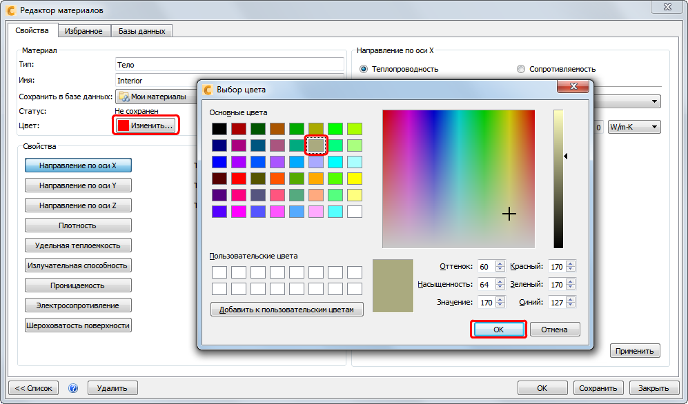

14. В окне "Редактор материалов", Имя = Внутри, Сохранить в базе данных = Мои материалы.
15. Выберите цвет: Изменить. В диалоговом окне "Выбор цвета" выберите цвет точки касания, и нажмите кнопку ОК.
Прим.: Мы также можем изменить физические свойства в окне "Редактор материалов", если необходимо.
16. Чтобы сохранить новый материал в пользовательской базе данных материалов, нажмите кнопку Сохранить, а затем ОК в редакторе материалов.
17. Чтобы применить материал "Интерьер", нажмите кнопку Применить в диалоговом окне "Быстрое редактирование материала".

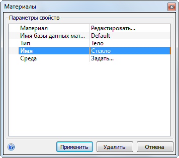

23. Щелкните левой кнопкой мыши около модели, и выберите Редактировать в контекстной панели инструментов.
24. Тип = Твердое тело, Имя = Стекло, затем нажмите кнопку Применить.

26. Убедитесь в том, что всем деталям присваивается надлежащий материал:
