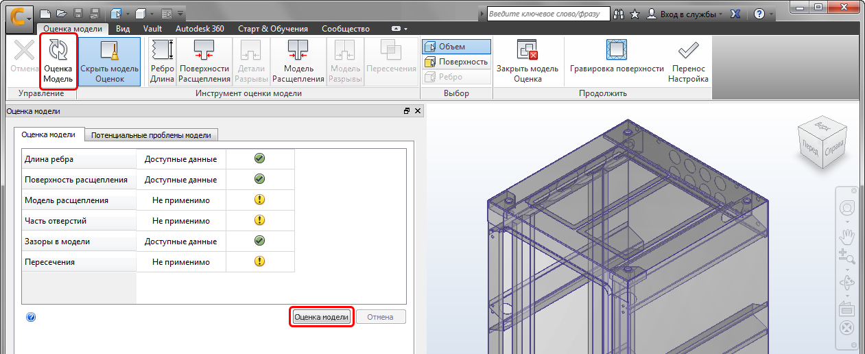

Инструменты для оценки модели
Поскольку многие ошибок геометрии очень малы, их может быть трудно найти, особенно в сложных моделях. Набор инструментов для оценки модели изучает геометрию, чтобы определить ряд известных ошибок геометрии, которые часто встерчаются в CAD моделях.
Для каждой детали, методические материалы для следующих проблем:
Для каждой сборки, набор инструментов для оценки модели поиска следующих проблем:
Набор инструментов обнаруживает проблемы, но не предоставляет инструменты для их исправления. Обычно, лучше всего решить проблемы в системе CAD или в Autodesk® SIM Studio. В некоторых случаях, проблемы не важны и могут быть проигнорированы. В других случаях, они должны быть решены, чтобы снизить вероятность ошибок сетки и потенциально гораздо большего времени моделирования. Это часто требует инженерные решения, чтобы определить, что должно быть исправлено.
Вы можете запустить инструмент оценки модели при запуске из системы CAD, выбрав Активный инструмент оценки модели в командах запуска Autodesk CFD. При открытии файла геометрии, установите флажок Импортировать модель в Диагностику в диалоговом окне "Новый проект исследования".
Для получения дополнительных сведений о наборе инструментов для оценки модели, щелкните здесь.
