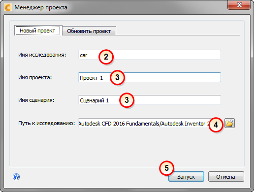

Менеджер проекта исследования представляет собой интерактивный инструмент для координации моделей CAD и проработок в режиме реального времени.
Это эффективный способ управления набросками, проектами и сценариями. Это позволяет легко обновлять их с вашим инструментом CAD без необходимости выхода Autodesk® CFD.
Менеджер проекта исследования автоматически открывается при запуске Autodesk® CFD из CAD. Он очень универсальный и содержит несколько функций:
  1. Чтобы проверить наличие проблем в геометрии с помощью Набора инструментов для оценки модели, выберите команду для запуска инструмента "Активная оценка модели". После выполнения оценки, откроется Менеджер проекта исследования. Чтобы запустить непосредственно в Менеджере проекта исследования, нажмите кнопку "Запустить CFD" или пункт меню.
  2. Задайте имя для проекта исследования в поле Имя исследования. По умолчанию в качестве имени берется имя сборки верхнего уровня или детали.
  3. При необходимости, измените стандартные имена проекта и сценария.
  4. Расположение исследования по умолчанию использует тот же путь, что и модель САПР. Чтобы изменить это, нажмите кнопку Задать траекторию..., и выберите (или создайте при необходимости) нужную траекторию.
  5. Нажмите Открыть. Autodesk® CFD запустится, и будет создан проект исследования. Первый проект и сценарий отображаются в панели проекта исследования.

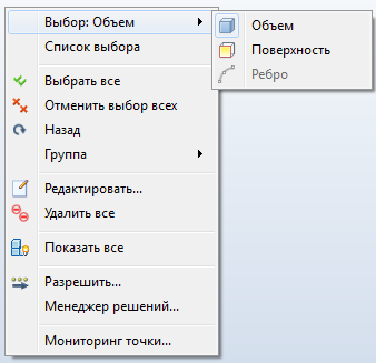

Выбранные объекты
Существует несколько способов, чтобы задать режима выбора для объема, поверхности, или ребра:
Выбор цвета
Определенные цвета используются для индикации состояния выбора объектов:
  • При наведении курсора на объект, он окрашивается зеленым цветом.
  • Когда выбран объект, его цвет изменится на красный.
  • При наведении курсора на выбранный объект, ее цвет изменится на желтый.
Если выбран элемент, то метка отображается в списке выбора. Для выбора объектов из панели исследования проекта, просто щелкните левой кнопкой мыши на метке в соответствующей ветке.
Прим.: Для выбора, объект не должен быть перекрыт другим объектом. Если другой объект блокирует видимость до нужного объекта, скройте блокируемый объект.

Прим.: Выбрать все, Отменить все, и Предыдущий также доступны в контекстном меню.

Скрытие объектов
Скройте объект, чтобы получить доступ к объекту позади него.
Прим.: Чтобы задать тип объекту, который скрыт, задайте тип выбора на Объем или Поверхность с панелью инструментов "Выбрать тип" или в контекстном меню.
