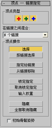

用于 Physique 控制的网格中顶点的控件位于“顶点链接指定”卷展栏中。
注: 这与“Physique 初始化”对话框中使用的卷展栏 一样。
“顶点类型”组
有三种顶点类型,可以通过颜色进行区分:
  • 红色Physique 变形样条线沿线的可变形顶点。
  • 绿色不可变形的刚性顶点,只沿着将其分配到的链接。
  • 蓝色连接到根节点的顶点。当 Physique 不确信将顶点分配给哪个链接时,使用该颜色。这些顶点不会变形,但追随重心对象。您应该将蓝色顶点重新分配为刚性或可变形顶点。
打开了适当颜色的按钮时,就可以选择该颜色顶点。关闭按钮可以避免选择该颜色的顶点。不能同时关闭所有三个按钮。
在链接之间混合
此下拉列表提供了多个选项:
  • N 个链接所有重叠封套中的顶点都受影响。
    当该选项活动时,顶点只能分配给落在范围内的封套。在这种情况下,Physique 使用封套来定义每个顶点的混合权重。
  • 无混合顶点仅受一个链接影响,这与在 character studio 1 中相同。
    如果您正在为不支持混合的游戏引擎开发角色,其作为一般默认设置非常有用。在顶点子对象级别,这非常有助于覆盖由封套定义的混合权重,并将顶点分配给刚性或可变形链接。例如,当选择了头骨和脸部的顶点后,依次打开“无混合”、“刚性顶点”和“指定给链接”,然后单击“头链接”。这将会覆盖头部封套顶点分配,并将这些顶点指定为头链接的刚性顶点。使用“锁定分配”可锁定所有更改(如下所述)。
  • 2、3、4 链接顶点仅受指定数量最紧密链接的影响。这在开发具有有限混合功能的游戏引擎角色时非常有用。
“顶点操作”组
选择
使用主工具栏中的选择工具选择顶点。
按链接选择
根据链接选择顶点。
指定给链接
将所选顶点指定给链接。
要将当前选定的顶点指定给链接,请打开“指定给链接”,然后单击链接。
“指定给链接”对为每个链接定义的封套具有依赖性,必须将“链接之间混合”设置为“无混合”以覆盖该项。以这种方式手动分配顶点后,请使用“锁定分配”可以防止在后续操作期间不小心再次分配它们。
注: 您必须通过单击链接来选择或分配一个链接;当使用 Physique 对顶点进行操作时,您不能使用“从场景选择”对话框来选择或分配链接。
从链接移除
从链接删除所选顶点。
注: “选择”、“按链接选择”、“指定给链接”和“从链接删除”只对由红、绿和蓝顶点类型(“+”)按钮指定的顶点进行操作。
锁定指定
锁定顶点指定。
锁定可以防止对当前分配给所选顶点的权重和混合进行任何更改。完成了顶点的所有 手动分配后,应该将它们锁定。在使用输入权重之前,必须锁定顶点。当在角色的有障碍区域执行封套操作时,在更改封套来影响其它顶点之之前,可能会选择锁定工作良好的顶点。
注: 如果额外数据(如更多的顶点)出现在修改器栈中,Physique 会将附近的新顶点记录到锁定的顶点。然后,它会 锁定 附近的新顶点。已锁定的顶点将不会解锁。
取消锁定指定
取消锁定顶点指定。
将所选锁定顶点指定给其他链接,或更改其混合设置之前,请单击所选锁定顶点的“取消锁定指定”。
输入权重
显示“输入权重”对话框,在此可以输入所选锁定顶点的权重:只能更改锁定顶点的权重。
要使用此功能:选择一个或多个顶点,然后将其锁定。单击该按钮可显示“输入权重”对话框,从下拉列表中选择链接,然后更改该链接的权重,以定位顶点(当权重改变时,在视口中顶点位置会更新)。
您可以为落入两个或多个封套之间混合区域中的难处理顶点使用输入权重。您可以对特定链接的顶点权重进行精细调节,只通过单独调整封套难以完成此操作。
提示: 输入权重主要是有助于纠正在低到中等分辨率网格中的缺陷。在高分辨率网格中,应该使用调整封套来纠正变形。
隐藏
隐藏所选顶点
全部取消隐藏
取消隐藏所有顶点。
最初骨骼姿势
启用后,使网格变成其最初的姿势;也就是说,最初应用 Physique 的姿势。默认设置为禁用。
