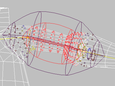

使用横截面
内部和外部封套范围都如同外壳肋骨横截面的关系。每个封套都有四个默认的横截面,可以用它们来改变封套的形状。
可以缩放或移动封套横截面。

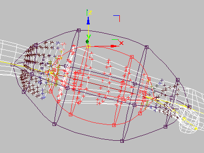

使用控制点
默认情况下,每个横截面包含了四个控制点。可以使用这些控制点来改变横截面的形状。控制点决定了横截面的形状(周边)。移动控制点会影响其自身和周边每一边的形状。
旋转和缩放
控制点使用柱状坐标系在内部定位,柱状坐标系是由与链接间的距离和沿着链接旋转的角度决定位置的。移动控制点时,必须缩放它到距链接正确的距离,然后再把它旋转到想要的方向。移动工具实际上可以同时实现旋转和缩放这两项功能。
通过移动控制点也可以缩放封套。
