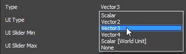

  1. 创建“输入”“材质变量”节点,然后从“属性”面板上的“类型”下拉列表中选择“标量”、“向量 3”或“向量 4”。
  2. 为“材质变量”节点指定有意义的名称;例如 Blend

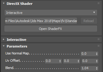

  4. 最小化 ShaderFX 编辑器。在“Interactive 参数”卷展栏中,使用新的控件设置值。

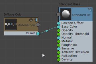

  1. 创建“输入”“材质变量”节点,然后从“属性”面板上的“类型”下拉列表中选择“向量 3”或“向量 4”。
    注: 您可以连接 float1 到 float4 的任意组合;也就是说,例如可以将 float3 端口连接到 float4 端口。
  2. 为材质变量节点指定有意义的名称;例如 DiffuseColor
    为 Interactive 节点命名后,可以在“材质编辑器”“参数”卷展栏中更轻松地找到它们。
  3. 将新节点关联到明暗器图形中的相应位置。

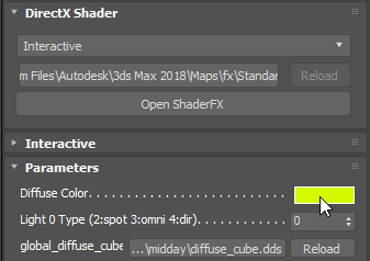

  4. 最小化 ShaderFX 编辑器。在“Interactive 参数”卷展栏中,使用新的控件选择颜色。
    在 ShaderFX 编辑器中,节点的预览样例现在会显示新的颜色。

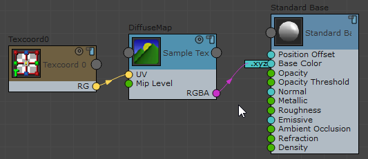

  1. 要创建纹理贴图,请创建“采样”“采样纹理”节点。
  2. 为采样纹理节点指定有意义的名称;例如 DiffuseMap
  3. 创建 UV 节点(例如,“顶点输入” Texcoord0)并将其关联到“采样纹理”节点的 UV 输入。
    如果不为采样纹理节点提供坐标,ShaderFX 编辑器会在您尝试将采样纹理关联到其他节点的输入时标记错误。
  4. 将新的采样纹理节点关联到明暗器图形中的相应位置。
    “Interactive 参数”卷展栏不会更新,直到正确关联新节点。

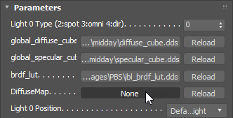

  5. 最小化 ShaderFX 编辑器。在“Interactive 参数”卷展栏中,使用新的控件选择贴图。
在 ShaderFX 编辑器中,节点的预览样例现在会显示新的纹理贴图。
