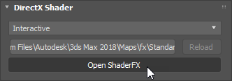

  1. 将 DirectX 明暗器材质应用于对象。
  2. 在“DirectX 明暗器”卷展栏上,从下拉列表中选择“Interactive”。
  3. 也可以在“DirectX 明暗器”卷展栏上,单击“打开 ShaderFX”。
    Interactive 明暗器与 ShaderFX 网络使用相同的图形编辑器。
    默认情况下,ShaderFX 编辑器打开一个标准的预设 Interactive 网络。Interactive 输出节点是右侧的“标准基础”节点。
