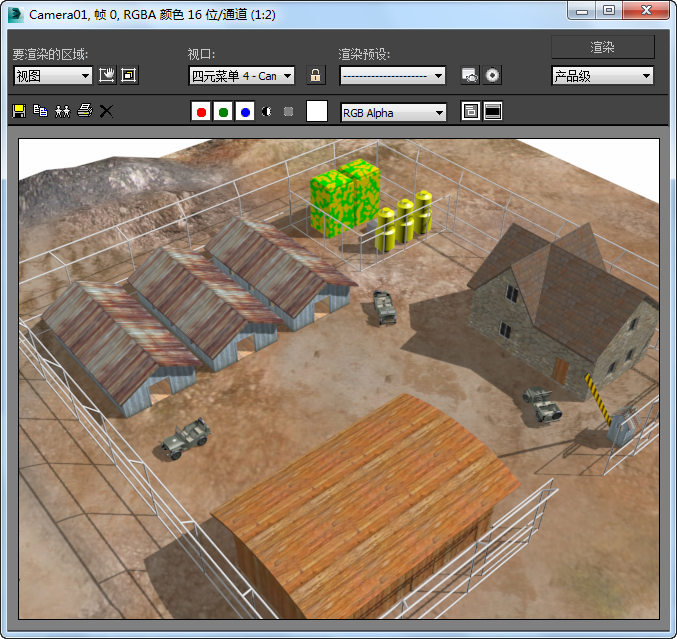

“渲染帧窗口”会显示渲染输出。
此窗口可以控制以下的操作:
- 设置要渲染的区域(区域等)。
- 选择要渲染的视口。
- 选择渲染预设。
- 渲染该场景。
- 将图像保存到文件中。
- 将渲染的图像的副本复制到 Windows 剪切板,准备传递到其他图形应用程序。
- 创建该窗口的克隆。这会显示新窗口,可以在其中创建其他渲染,然后将其与上一个渲染进行比较。
- 打开新的“渲染帧窗口”。
- 切换红色、绿色和蓝色通道的显示。
- 显示 alpha 通道。
- 仅显示单色(灰度)。
- 从窗口中清除图像。
- 打印渲染输出。

通过这些控件,您可以访问渲染设置(如预设和要渲染的视口)以及渲染命令。要切换这些控件的显示,请单击“渲染帧窗口”工具栏右端的“切换 UI”按钮。
- 要渲染的区域
- 该下拉列表提供可用的“要渲染的区域”选项。选择“查看”、“选定”、“区域”、“裁剪”或“放大”。
当使用“区域”、“裁剪”或“放大”时,使用“编辑区域”控件来设置区域(请参见以下内容)。或者,可以使用“选择的自动区域”选项,自动将区域设置到当前选择中。
