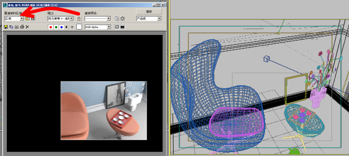

区域
渲染活动视口内的矩形区域。使用该选项会使渲染帧窗口的其余部分保持完好,除非渲染动画,在此情况下会首先清除窗口。需要测试渲染场景的一部分时,可使用“区域”选项。
从“要渲染的区域”列表中选择“区域”时,将激活“编辑区域”控件。这将使该区域的可编辑版本同时出现在渲染帧窗口和活动视口中。要移动区域或更改其大小,请分别拖动区域框或控制柄。如果禁用了编辑区域,则在渲染帧窗口中该区域依然可见,但不能再编辑。或者,要将区域自动设置为当前选择,请启用“选择的自动区域”。
提示: 要从窗口中删除任何现有图像,请在渲染之前使用“清除”按钮。
注: 渲染区域是指创建视图选定区域的草图渲染。例如,无论在“渲染设置”对话框选中哪个抗锯齿,区域渲染仅使用面积过滤器抗锯齿。
