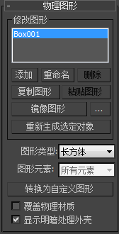

“物理图形”卷展栏
使用此卷展栏可以编辑在模拟中指定给某个对象的物理图形。您可以使用这些控件来添加和移除物理图形、更改图形类型、在对象之间复制物理图形以及进行其他操作。运行模拟时,MassFX 使用所有指定的物理图形来表示对象的真实状态。有关详细信息,请参见刚体概述。
“修改图形”组
- 图形列表
- 显示组成刚体的所有物理图形。高亮显示列表中的物理图形,以便对其进行重命名、删除、复制和粘贴操作,以及更改其网格参数或影响其变换(通过“网格变换”子对象层级)。
- 添加
- 将新的物理图形应用到刚体。默认情况下,新图形是凸面类型,并覆盖整个图形网格,与您第一次将 MassFX 刚体修改器应用到对象时相同。添加图形后,该图形将在列表中高亮显示,以便您可以更改图形类型、属性等等。
- 重命名
更改高亮显示的物理图形的名称。该名称仅供自己用于轻松识别多个物理图形。
- 删除
- 将高亮显示的物理图形从刚体中删除。(刚体中最后剩下的物理图形不能删除。)
- 复制图形
- 将高亮显示的物理图形复制到剪贴板以便随后粘贴(请参见下文)。物理图形的参数和局部变换将随网格一起复制。
- 粘贴图形
- 将之前复制的物理图形(请参见上文)粘贴到当前刚体中。
注: 新的物理图形不是一个实例;对最初复制的物理图形进行任何更改后,不会影响复制后生成的新物理图形。
- 镜像图形
- 围绕指定轴翻转图形几何体(请参见下文的“镜像图形设置”)。
- ...(镜像图形设置)
- 打开一个对话框,用于设置沿哪个轴对图形进行镜像,以及是使用局部轴还是世界轴。
- 重新生成选定对象
- 使列表中高亮显示的图形自适应图形网格的当前状态。使用此选项可使物理图形重新适应编辑后的图形网格。涉及到的示例可能有变换子对象或缩放对象。
- 图形类型
- 物理图形类型,其应用于“修改图形”列表中高亮显示的项。可用类型有“球体”、“长方体”、“胶囊”、“凸面”、“凹面”、“原始”和“自定义”。“球体”、“长方体”和“自定义”是 MassFX 基本体,模拟速度比其他外壳更快。为了获得最佳性能,请尽可能使用最简单的类型。
根据具体的图形类型设置,此卷展栏的内容会有所不同。有关每种类型的参数的描述,请参见 MassFX 物理图形类型。
更改图形类型会生成选定类型大小的新图形,以适合于图形网格。此图形的选项(取决于选定的图形类型)在“物理网格参数”卷展栏(请参见下文)上可用。
- 图形元素
- 使“图形”列表中高亮显示的图形适合从“图形元素”列表中选择的元素。
例如,获得茶壶基本体,然后应用“刚体”修改器(其中启用
生成每个元素的图形)。默认情况下,这将创建四个物理图形元素,其中第一个是壶身:元素 1。如果元素 1 在“图形”列表中高亮显示,从“图形元素”列表中选择元素 2(壶把),MassFX 将重新塑造壶体物理图形直到壶把。或者,如果选择“所有元素”,元素 1 会采用整个茶壶网格的图形和大小。然后,如果更改“图形类型”设置,即从“凸面”改为“长方体”,则结果是该类型的物理图形将适合围绕活动图形元素项。
- 转换为自定义图形
- 单击该按钮时,将基于高亮显示的物理图形在场景中创建一个新的可编辑网格对象,并将物理图形类型设置为“自定义”。您可以使用标准网格编辑工具调整网格,然后相应地更新物理图形。有关详细信息,请参见自定义。
- 覆盖物理材质
- 默认情况下,刚体中的每个物理图形使用在“物理材质”卷展栏上设置的材质设置。但是,您可能使用的是由多个物理图形组成的复杂刚体,需要为某些物理图形使用不同的设置。在此情况下,请启用“覆盖物理材质”。本部分中的所有属性按照针对“物理网格”卷展栏所述的方式工作,但仅适用于选定的物理网格。
- 显示明暗处理外壳
- 启用时,将物理图形作为明暗处理视口中的明暗处理实体对象(而不是线框)进行渲染。也可以打开图形网格的“透明”显示属性,可轻松查看物理图形。

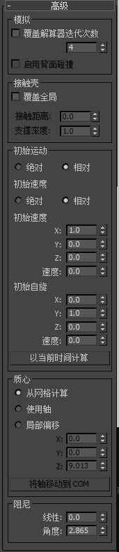

高级卷展栏
“模拟”组
- 覆盖解算器迭代次数
- 如果启用此选项,MassFX 将为此刚体使用在此处指定的解算器迭代次数设置,而不使用全局设置。
将该数值设置为解算器强制执行碰撞和约束所需的次数。如果模拟使用许多约束,或关节错误公差非常低,则可能需要更高的迭代次数值。值通常不需要高于 30。
- 启用背面碰撞
- 仅可用于静态刚体。为凹面静态刚体指定原始图形类型时,启用此选项可确保模拟中的动力学对象与其背面碰撞。
以长方体基本体为例,将其转换为可编辑多边形格式,移除一面,然后使用原始图形类型将使其成为静态刚体。如果之后要将动力学对象放置在长方体内部,请为长方体启用“启用背面碰撞”以防止对象穿过面落下。
“接触壳”组
使用这些设置确定周围的体积,其中 MassFX 在模拟的实体之间检测到碰撞。
- 覆盖全局
- 如果启用此选项,MassFX 将为选定刚体使用在此处指定的碰撞重叠设置,而不使用全局设置。
- 接触距离
- 允许移动刚体重叠的距离。
如果此值过高,将会导致对象明显地互相穿透。如果此值过低,将导致抖动,因为对象互相穿透一帧之后,在下一帧将强制分离。
最佳值取决于多种因素,包括场景中对象的大小、摄影机可能发生互相穿透的接近度、“重力加速度”和“解算器迭代次数”设置、物理图形的膨胀量以及模拟的帧速率。
- 支撑深度
- 允许支撑体重叠的距离。当使用捕获变换设置实体在模拟中的初始位置时,此设置可以发挥作用。
注: 更改“接触距离”值会自动将“支撑深度”值更改为新的“接触距离”值加上两者之间的差。例如,假设“接触距离”为 10.0,“支撑深度”为 8.0(差 = -2.0)。然后,如果将“接触距离”更改为 6.5,“支撑深度”将自动更改为 4.5 (6.5+(-2.0))。但是,更改“支撑深度”值不会影响“接触距离”。
“初始运动”组
- 绝对/相对
- 此设置只适用于刚开始时为运动学类型(通常已设置动画)之后在指定帧处(通过“刚体属性”卷展栏上的“直到帧”指定)切换为动力学类型的刚体。通常,这些实体的初始速度和初始自旋的计算基于它们变为动力学之前最后一帧的动画。该选项设置为“绝对”时,将使用“初始速度”和“初始自旋”(请参见下文)的值取代基于动画的值。该选项设置为“相对”时,指定值将添加到根据动画计算得出的值。
- 初始速度
- 刚体在变为动态类型时的起始方向和速度(每秒单位数)。XYZ 参数保持为规格化向量,因此很难对其进行编辑或描绘。要显示“初始速度”方向,(可选)并使用“旋转”工具进行更改,请使用“初始速度”子对象层级。
- 初始自旋
- 刚体在变为动态类型时旋转的起始轴和速度(每秒度数)。XYZ 参数保持为规格化向量,因此很难对其进行编辑或描绘。要显示“初始自旋”轴,(可选)并使用“旋转”工具进行更改,请使用“初始自旋”子对象层级。
- 以当前时间计算
- 适用于设置了动画的运动学刚体。确定设置了动画的对象在当前帧处的运动值(请参见上文),然后将“初始速度”和“初始自旋”字段设置为这些值。
使用此功能可以应用来自运动学实体动画中某个点的初始运动值,而不是在刚体变为动态类型时所处帧的初始运动值。
“质心”组
如果不以某种方式进行约束则刚体将围绕其进行旋转的点。要以图形方式对刚体的此点进行可视化和调整,请使用
质心子对象层级。
请选择下列选项之一:
- 从网格计算基于刚体的几何体自动为刚体确定适当的质心。
- 使用轴使用对象的轴作为其质心。
- 局部偏移用于设置与用作质心的 X 轴、Y 轴和 Z 轴上对象轴的距离。
- 将轴移动到 COM重新将对象的轴定位在局部偏移 XYZ 值指定的质心。仅在“局部偏移”处于活动状态时可用。
“阻尼”组
阻尼可减慢刚体的速度。通常用来减少模拟中的振动,或使对象看上去正在穿过重介质。
- 线性
- 为减慢移动对象的速度所施加的力大小。
- 角度
- 为减慢旋转对象的旋转速度所施加的力大小。
“相对节点”卷展栏
- 选择碎布玩偶
- 选择刚体所属的碎布玩偶。仅当刚体属于一个碎布玩偶对象时可用。
