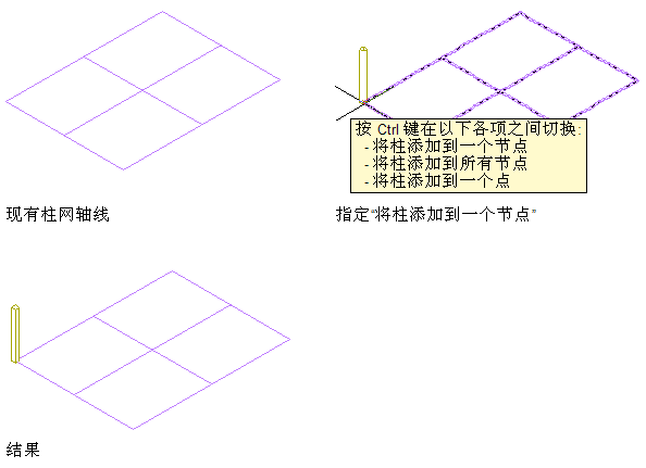

将柱添加到柱网轴线的单个节点

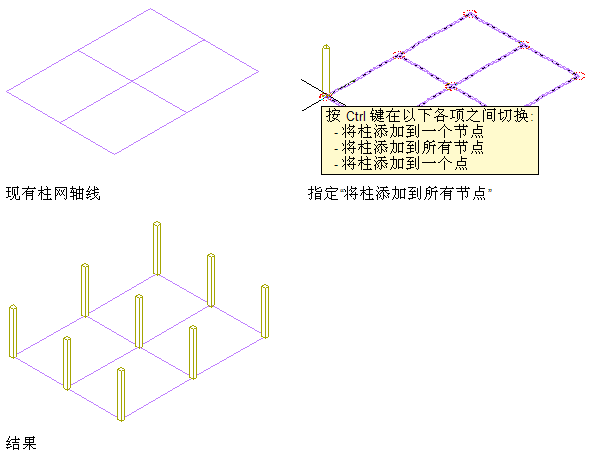

将柱添加到柱网轴线的所有节点

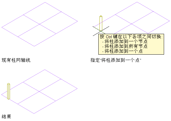

将柱添加到柱网轴线的单个点

    在栅格中的特定节点添加一个柱 将光标移至该节点或其附近,然后单击鼠标。将会在距光标位置最近的节点处添加一个柱。
    将柱添加到栅格中所有节点 按 Ctrl 键,然后单击鼠标。
    在栅格上或栅格内的特定点添加一个柱 按 Ctrl 键两次,将光标移至要添加柱的点,然后单击鼠标。如果“特性”选项板上“在屏幕上指定滚动”的值为“是”,请移动光标根据需要将柱围绕其拉伸轴滚动,然后单击鼠标;或者为滚动角度输入值,然后按 Enter 键。
