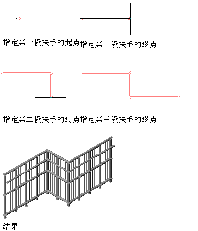

使用以下步骤可在图形中创建独立扶手。
创建独立扶手
