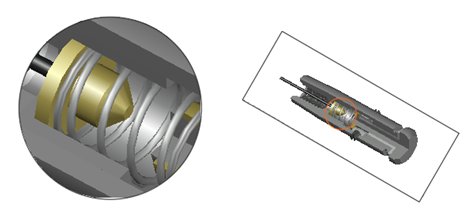

您是否感觉受限于布局视口的矩形形状?您是否尝试过将其创建为带角度、圆形或甚至 L 形状?
下面是两个布局视口的示例,一个从圆形创建而另一个从旋转的矩形创建,它们对二维图形和三维模型而言很有用。
虽然创建矩形布局视口并不难,但是您可能已经遇到使用其他非矩形形状会更好的情况,尤其当您需要不规则剪裁边界时。
请参见“从闭合对象中创建布局视口”,以了解更多信息和一些您可以使用非矩形视口节省时间的快速而简便的方法。
