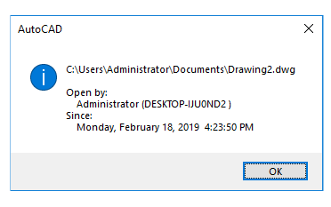

可以使用 WHOHAS 命令找出谁打开了特定的图形文件。
在指定图形文件后,显示的信息包含文件的完整路径、当前用户的登录名、计算机名称以及打开图形文件的日期和时间。当用户尝试打开其他用户已打开的图形文件时,将自动显示类似信息。
WHOHAS 显示的信息存储在临时 DWL 文件(其文件名与图形文件名相同)中。关闭该文件时会删除 DWL 文件。
注: DWL 文件中包含有信息。它们不是锁定文件。
