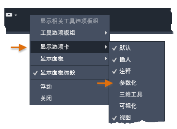

您可以通过隐藏或删除不常用的控件来最大化您的工作空间并降低 UI 复杂性。以下是一些您可以在处理二维图形时考虑使用的选项。
如果以前从未执行此操作,请尝试以下实验:
还有一些其他步骤可以尝试,而无需采用这种快速但极端的措施。

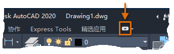

功能区占据应用程序窗口中的重要区域。您可以循环切换多种显示模式,而不是完全关闭它。

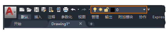

功能区最小化后,访问“图层”面板上的工具并不方便。但是,您可以将“图层”下拉列表添加到“快速访问”工具栏中。

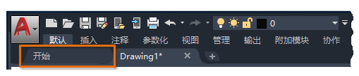

并非每个人都使用“开始”选项卡,您可以将其关闭(如果愿意)。

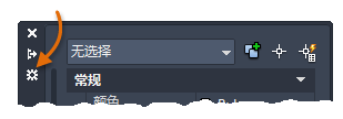

最常用的两个选项板为“特性”选项板和“图层特性管理器”选项板。将这两个选项板与“自动隐藏”选项一起固定是在换取即时悬停访问而丢失两个绘图区域之间取得权衡。
滚动或关闭此选项板可提供快速的临时访问(需要时)。
请注意,您可以在显示选项板时调整其宽度。

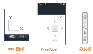

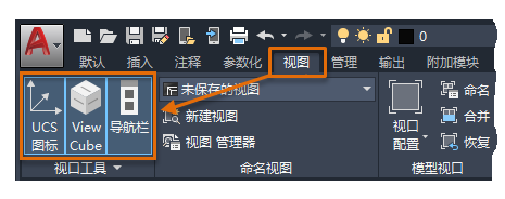

用户坐标系在某些二维工程图中非常有用,对于三维建模至关重要。如果您不经常使用 UCS,可以轻松将其隐藏。对 ViewCube 控件和导航栏而言也是如此。
视口控件主要用于三维建模。如果您不使用它们,则可以隐藏这些控件以减少二维工程图中的视觉噪音。
