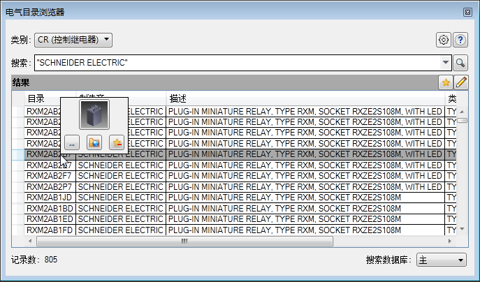

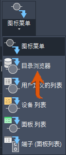

目录浏览器
目录浏览器是用于访问目录内容的新界面。目录浏览器以搜索为基础。输入搜索条件,并从目录值列表中选择符合搜索条件的目录值。
可以通过以下几种方式使用该浏览器:
注: 确保使用移植实用程序移植任何自定义目录数据库文件,以支持从目录浏览器插入符号。
适用于 Autodesk Inventor 的目录浏览器附加模块
AutoCAD Electrical toolset Catalog Browser 也可以在 Inventor 中使用。Electrical Catalog Browser 访问与 AutoCAD Electrical toolset 相同的目录数据库。通过从目录浏览器选择目录值,将三维零件关联到目录值,并插入这些零件。在 Inventor 中使用目录浏览器时,也可以使用目录数据库编辑功能。
Electrical Catalog Browser 也可在三维布线环境中使用。
注: 在安装 AutoCAD Electrical toolset 期间,如果安装了 Inventor 2015,则用于安装 Inventor 附加模块的选项将处于启用状态。

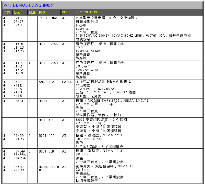

报告表格
现在,“报告格式设置”允许您选择报告表格的表格样式。以前,文字高度、边框样式和标题选项等各设置用于控制报告表格的外观。通过使用报告表格的表格样式,您可以控制更多的设置,例如单元边距、标题文字高度、表头文字高度等。
