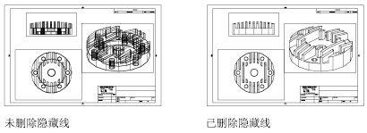

打印时删除隐藏线的步骤
从布局选项卡打印时删除隐藏线
  1. 选择一个布局视口。
  2. 双击视口边界以显示特性选项板。
  3. 在特性选项板上,单击“着色打印”。
  4. 在“着色打印”下拉列表中,选择“消隐”。
  5. 单击“确定”以打印图形。
从模型选项卡打印时删除隐藏线
  1. 依次单击“输出”选项卡 “打印”面板 “打印”。 查找
  2. 在“打印”对话框“着色视口选项”区域下的“着色打印”下拉列表中,选择“消隐”。
  3. 单击“确定”以打印图形。
