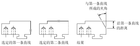

通过指定长度和角度对拐角添加倒角的步骤 (AutoCAD Mechanical Toolset)
可以通过指定倒角一侧的距离和倒角角度为拐角添加倒角。
  1. 单击“常用”选项卡 “修改”面板 “圆角”下拉列表 “倒角”。 查找
  2. 单击“<当前>”选项卡 “倒角选项”面板 “角度”。 查找
  3. 在功能区上的“倒角选项”面板中,检查倒角长度和角度值。更改倒角长度的步骤:
    1. 单击“<当前>”选项卡 “倒角选项”面板 “第一个倒角”下拉列表。 查找
    2. 选择第一个长度的值。
    3. 单击“<当前>”选项卡 “倒角选项”面板 “倒角角度”下拉列表。 查找
    4. 选择倒角角度值。
  4. 单击绘图区域中的空白区域。
  5. 选择构成拐角的第一条线。
  6. 选择构成拐角的第二条线。
  7. 按 ESC 键退出命令。
