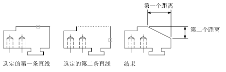

可以通过在倒角的任意一侧指定距离来创建倒角。

  4. 单击绘图区域中的空白区域。
  5. 选择构成拐角的第一条线。
  6. 选择构成拐角的第二条线。
  7. 按 ESC 键退出命令。
