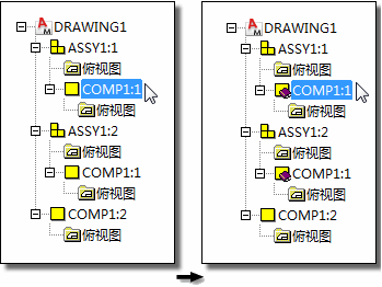

参照零部件的示例
该示例显示了包含部件 ASSY1、ASSY1:1 以及 ASSY1:2 的两个引用的工程图。COMP1 在 ASSY1 (COMP1:2) 内部以及外部 (COMP1:1) 出现。如果在 ASSY1:1 中选择 COMP1:2 并使其成为参照零部件,则在 ASSY1:2 中 COMP1:2 也将成为参照零部件。这是因为引用 COMP1:2 出现了两次,一次在 ASSY1:1 中,一次在 ASSY1:2 中。但是,引用 COMP1:1 不会成为参照零部件。
