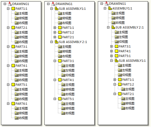

例如,Mechanical 浏览器显示按层次结构组织的零部件,以便您可以快速识别部件结构,这与您在 Autodesk Inventor 等用于制造行业的三维 CAD 工具中的工作方式类似。也可以在 Mechanical 浏览器中使用快捷菜单来执行与零部件相关的操作。同样,用户可以使用选择模式单击模型空间中的对象,并选择零件和部件而不是直线、圆弧和圆。

例如,在二维环境中,零件或部件通常由一个或多个视图表示。为了满足此要求,Mechanical 结构提供了一种将几何图形编组为零部件视图的机制(不同于将几何图形直接编组为零部件)。在 Mechanical 浏览器树中,零部件视图将被直接附着到零部件节点。每个零部件都包含一个或多个零部件视图。
在 Mechanical 浏览器中,零件是指仅由零部件视图所组成的零部件。部件是指包含其他零部件的零部件。
