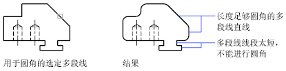

可以同时对多段线的所有顶点执行圆角操作。
注:
只能对长度足以容纳圆角的线段执行圆角操作。

选择多段线。
