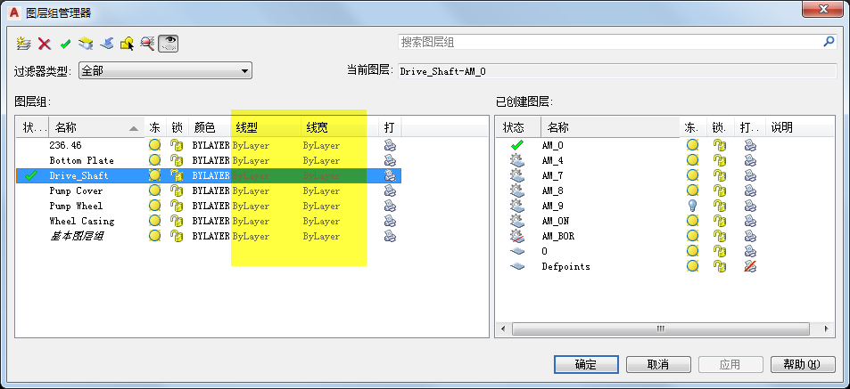

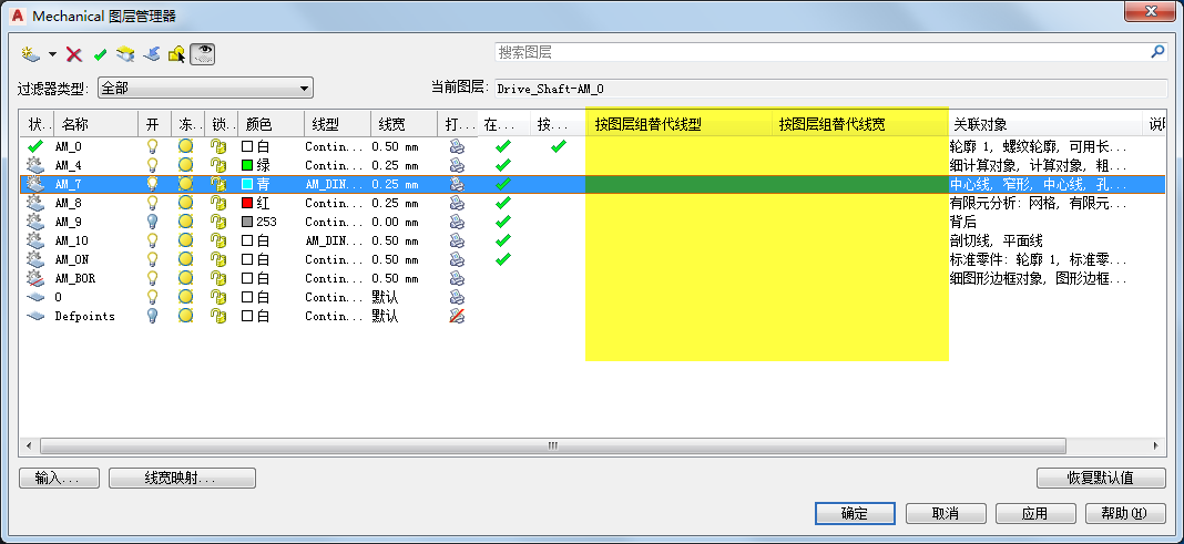

图层组管理器和 Mechanical 图层管理器的增强功能
在“图层组管理器”中,现在可以指定图层组的线型和线宽,所采用的方式就像指定图层组颜色一样。
在 Mechanical 图层管理器中,可以选择使用该图层组的图层线型和线宽替代该图层的线型和线宽。

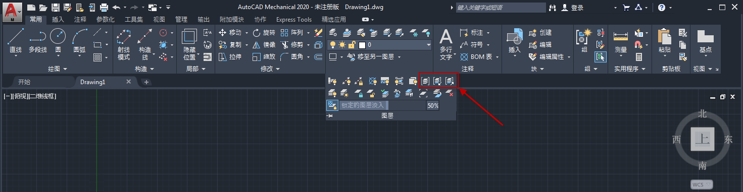

功能区的增强功能
现在,在“常用”选项卡的“图层”面板上提供了诸如图层组管理器等图层组工具以及 AMLGISO 和 AMLGUNISO 命令。
