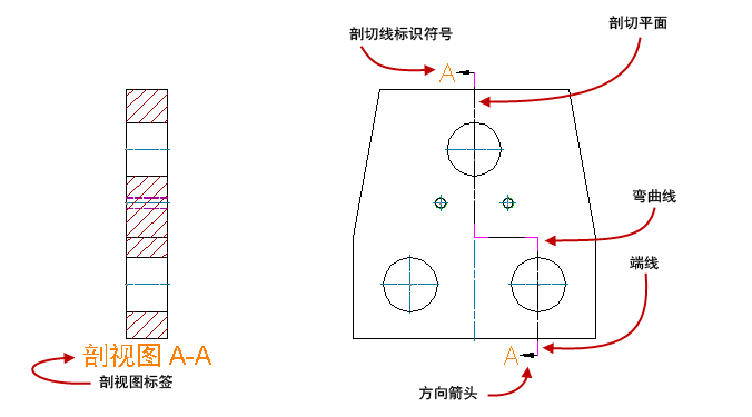

剖视图样式是设置的命名集合,用来控制通过 AMSECTIONLINE 命令创建的剖切线以及剖视图标签的外观。它们还控制模型文档剖视图的外观。
剖视图样式还控制剖视图标签的默认文字内容。
