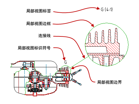

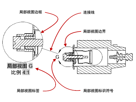

局部视图样式是一个命名设置集合,用于控制局部视图边界、标识符和局部视图标签的外观。
模型文档局部视图 AMDETAIL 局部视图
控制 AutoCAD Mechanical toolset 对象外观的设置将保存到称为绘图标准的设置命名集合。同样,局部视图样式应用于 AutoCAD 对象(模型文档局部视图)的方式不同于它们应用于 AutoCAD Mechanical toolset 对象(AMDETAIL 局部视图)的方式。相应地;
每个局部视图样式均被视为绘图标准的修订。AutoCAD Mechanical toolset 局部视图样式由 图标表示,而 AutoCAD 局部视图样式由 图标表示。

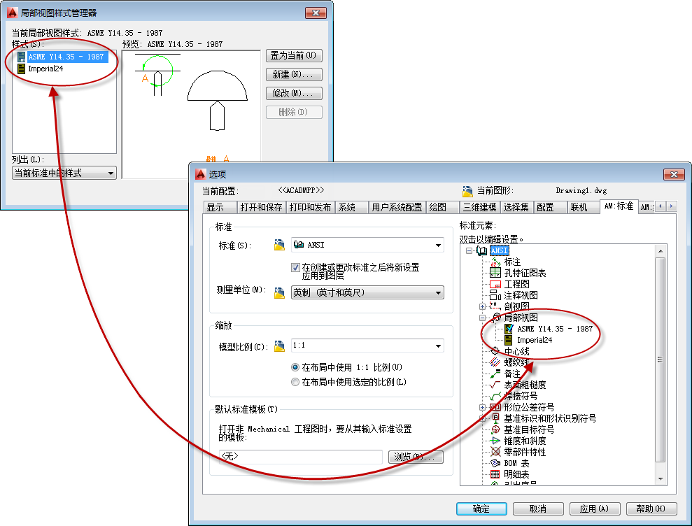

仅 AutoCAD Mechanical toolset局部视图样式可以继承绘图标准主设置的文字和引线设置。
当局部视图标签和标识符的文字高度设为“按 NameOfCurrentDraftingStandard”时,它们将自动采用比基准高度主设置大一号的文字高度。因此,局部视图标签和标识符会大于尺寸标注、注释和符号文字。如果修改主设置,局部视图标签和标识符的文字大小会自动更新。
通过局部视图样式管理器创建的新局部视图样式将作为 AutoCAD 局部视图样式,而不会作为 AutoCAD Mechanical toolset局部视图样式。AutoCAD Mechanical toolset局部视图样式是绘图标准的一部分,并且是自动创建的。
AMDETAIL 局部视图始终遵循作为绘图标准的一部分指定的当前局部视图样式。模型文档局部视图使用当前局部视图样式来获得其默认设置。只要不替代默认设置,模型文档局部视图也会遵循 AMDETAIL 局部视图所用的绘图标准设置。
